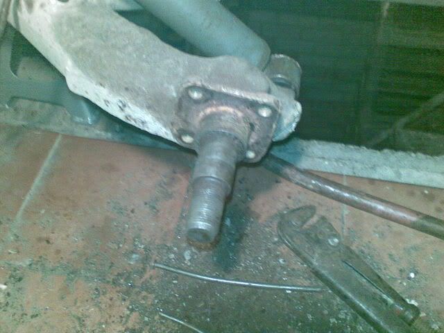

Sveiki. Is neturejimo ka veikti sugalvojau prikelti savo renuka ir net suteikti jam nauju jegu. Tik va mano renukas ne devynioliktas, o penktas... :paranoid: :) Bet sugalvojau ideti jam didesne "sirdi". Pasidomejes suzinojau kad geras donoras butu Reno 19 su savo galinguoju 16 voztuvu varikliu (f7p). Kad jau desiu varikli, tai teks ir deze det, o kad desiu deze teks ir pusasius det, o kad desiu ir pusasius, tai teks ir stabdziu sistema deti is 19. :) Be to maniskiam penktuke galiniai stabdziai yra bugniniai, o as isigeidziau diskiniu. :) Paskaitinejau jusu forume ir atradau detale, kuria galvojau teks paciam darytis... :) (tikiuosi limulus nesupyks kad panaudosiu jo foto :) )
http://img233.imageshack.us/my.php?image=2108200827107bz7.jpg
Maniskis pusasis atrodo taip:
http://img.photobucket.com/albums/v706/wsj/200812290.jpg
manau turetu tikti...
Ir kadangi dar tik mokausi buti mechaniku iskilo keliatas klausimu (nepykit labai jei nusisnekesiu-geriau pataisykit... :) )
Pradziai del stabdziu: Ka maksimaliai galima isspausti su Reno 19 suportu laikikliais? Ta prasme nuo kokiu modeliu suportai dar tinka? Ar reno 19 stabdziu sistemos uztektu vazinejant tokiu hibridu ekstremaliai (megejiskas sportas ir pan.). Man kazkodel abejoniu kyla... :)
Ir dabar pereikim prie variklio: Pataisykit jei klystu, bet ar nebutu viskas taip paprasciausia: paimti pilna f7p varikli (su deze, elektra, starteriu ir t.t.), perdaryti tvirtinimus ir ideti i reno 5 kebula. Tada reiktu tik uzmesti ratus ir galima deginti padangas... :D
Laukiu nuomoniu, komentaru, atsakymu i uzduotus klausimus ir pasiulymu del minetu detaliu pirkimo (gal pas ka metosi nereikalingos...) :) Is anksto aciu uz pagalba.

Stabdziu sistemos (suportu,disku,cilindriuku) gali ieskoti nuo 21 renuko, bus rimciau nei su 19 stabdziais.O del variklio keitimo tai aisku butu maziau chuinios via guza ikelt nei rinkt is atskiru detaliu.tik va pirmiausia reikia gauti toki varikli kad butu su viskuom.

O detales, ant kuriu tvirtinasi suportai 21 ir 19 renukuose vienodos? Ta prasme jei paimti 19 pusasius tai ant ju uzsides 21 suportai ir diskai? Ar jau tada ir pusasiu reikia 21?

Manau kad tinka diametras nes kazkas lyg tais dejosi 21 stabdzius tik neatsimenu kas.seip pries pirkdamas geriau pasimatuok ir zinosi tiksliai.jei skirsis tai turesi ir pusasius keisti.

Favoritas rašė:O detales, ant kuriu tvirtinasi suportai 21 ir 19 renukuose vienodos? Ta prasme jei paimti 19 pusasius tai ant ju uzsides 21 suportai ir diskai?
kad ant R19 uzsidetu R21 supportai reikes perehodniko, kaz kur maciau, ar tai ebay, ar tai www.retro-renault.com. Negaliu db rasti linko. bet galima. Tik kiek prisimenu jis buvo is duraliuminio paradytas tai net nezinau ar verta prasideti su perehodnikais jei zadi sportui masina naudot - kruviai biski kitokie :retard: . Gal iseitu kaz ka is r21 sudet ir nesukt galvos arba gal net tiktu nuo meganes I

Stai radau linka: http://www.retro-renault.com/forums/ren ... l?garpg=33
cia zmogelis uzdejo R21 supportus ant R19 su perehodniku. O seip tai manau kad wateris gera minti dave del R5 gt turbo variklio. Paieskojus gal ir rastum musu bananu respublikoi toki :D

Yra vienas prasymas: gal kas turite truputi paardyta R19 ir galite pamatuoti tarpa tarp priekinio suporto tvirtinimo skyliu centru? Idomu ar tiks pas mane...
Dar idomu ar paprasto R19 ir 16v priekiniai stabdziai skiriasi?

16v nuo 16v gali net skirtis, priklausomai nuo sistemos :)

Matai kaip... :) O skiriasi butent kuo? Tvirtinimo taskais, atstumu nuo centrines rato asies, cilindriuku skersmeniu?

siaip tiksliai tikrai nepasakysiu kuom, manau tvirtinimai prie stupicos yra tikrai vienodi, skiriasi patys suportai tik.

Tai va, jei kas nuspres padeti pamatuokit atstumus tarp suporto tvirtinimo skyliu centru. Prieky ir gale... ;)

Favoritai, pasiziurejes http://www.5gt.nl/ galerijas ziuriu daug kas i R5 F7P varikli susideje. Seip visai cool projektas, idomu butu paskaitysi kaip tau seksis ir zinoma pamatyti rezultata :unibrow:
Su atstumais tarp suporto tvirtinimo tasku nelabai galiu padeti - neturiu garazo, be to ir masina nera laiko uzsiimti dabar :(

Na turiu, deja, nuvilti... Kol kas tik isrinkineju masina ir bandau gauti detales, o isardyta masina turbut nelabai idomi... ;) Del variklio tai galutinai apsisprendziau deti c1j (1.4 turbo) varikli. Sitas varikliukas turiu daugiau potencialo neisleidziant tukstanciu. O va f7p varikli norint gerai paforsuoti jau reiktu ne viena ir gal ne desimt tukstanciu sukisti. :) Tik vienas trukumas, kad c1j varikliu nera per daugiausia, todel paieskos truputeli uztruko.
Stabdziu suportus sutiko paaukoti draugas is savo audi 200. Bet nezinau ar kaip nors gausis patikimai sudeti juos i R5. Tarp gamyklinio R5 priekinio suporto tvirtinimo skyliu yra 8 cm. Gale is vis bugnai... :D O va audines priokio suportai - 9.5cm, galas - 9 cm. Idomu ar tie tvirtinimo taskai daromi pagal kokius nors standartus, ar kiekvienas gamintojas daro visiskai pagal save..?
Dar sugalvojau toki dalykeli-pasikeisti pagrindini stabdziu cilindra. Galvoju deti be stiprintuvo. Dar galvoju daryti toki dalyka-deti 2 cilindriukus. Vienas galiniu ratu konturui, kitas-priekiniu. Tokiu budu butu galima nesunkiai reguliuoti stabdziu santyki tenkanti priekiui ir galui. Gal kas zinote kur apie tokius ir pan. burtus galima pasiskaitineti (nesiulykit Google, dar ja nesinaudojau, tiesiog pagalvojau kad kas nors jau zino).
