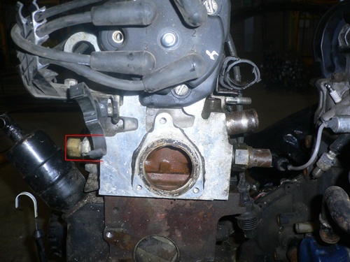

keiciu varykli, bet atsirado problema, mano varyklije 1.8mono, prie termostato stovi du davikliai, o kitame varyklije 1.8 kur nusipirkau yra tik vienas.Negaliu ikelt nuotraukos tai butu aiskiau paie ka as kalbu.

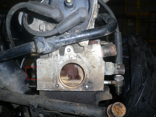

Gavau foto ir ikeliau. Senas motoras:
Paveikslėlis
Naujas motoras:
Paveikslėlis
Man tai kazkaip panasu, kad ne toks variklis. Pasiziurek i kodus. Tikrai jie vienodi?

ar tik ne ant galvos tas daviklis stovi? Ta davikliuka nuo seno issisukti, ir prijungti paprasciausiai, primontuoti taip kad rodmenis kazkokius duotu ir bus ramybe.

Standartinė jonas03 » Ant, 2010-Sau-12 12:09
tai kad jam vietos nera kur pritvirtinti, o kodai skirtingi bet visa karba pastaciau savo, viskas atitinka tik kad to daviklio nera.

Standartinė Justys_jnv » Ant, 2010-Sau-12 13:15
ismetimas ju vienodas, paemimas irgi, skiriasi tik pagal variklio galvos modifikacija. tu prijunges ji prie pravodkes atremk i galvos korpsa pritvitindamas kad jis nesimakaluotu, esmines funkcijos jis neatlieka, daugiau bendriem matavimam skirta.

Standartinė limulus » Ant, 2010-Sau-12 14:39
Man tai cia panasu i detonacijos davikli. Jei taip, tada jis rodo ar yra detonacija ar ne. Jei kompresijos nedidinsi ar metanoliu nepradesi vazinet ta manau gali ir be jo apsieiti. Arba kaip Justys_jnv sako - pritvirtink kaip nors prie variklio galvos ir pamirsk :)

Standartinė Monas_ » Ant, 2010-Sau-12 16:53
Parasyk kokie kodai. As kazkaip galvociau kad senasis yra 1.8S 1794 cm^3 ir 65kW, o naujasis 1721 cm^3 monavas su 54kW. Jei taip ir yra tai turetum neuzkurt to daikto su sena pravodke ir kompu.

Standartinė jonas03 » Tre, 2010-Sau-13 17:30
deja bet variklis dirba kaip laikrodukas ir nereikejo keisti nei kompo nei pravodkes nes as kaiciau varykli visai nurinkta, liko tik tepaliniai ir tasoliniai davikliai, o kur nebuvo paemiau izgreziau skyle ir su sriegikliu padariau sriegi ir isukau ta davikli ir prijungiau
