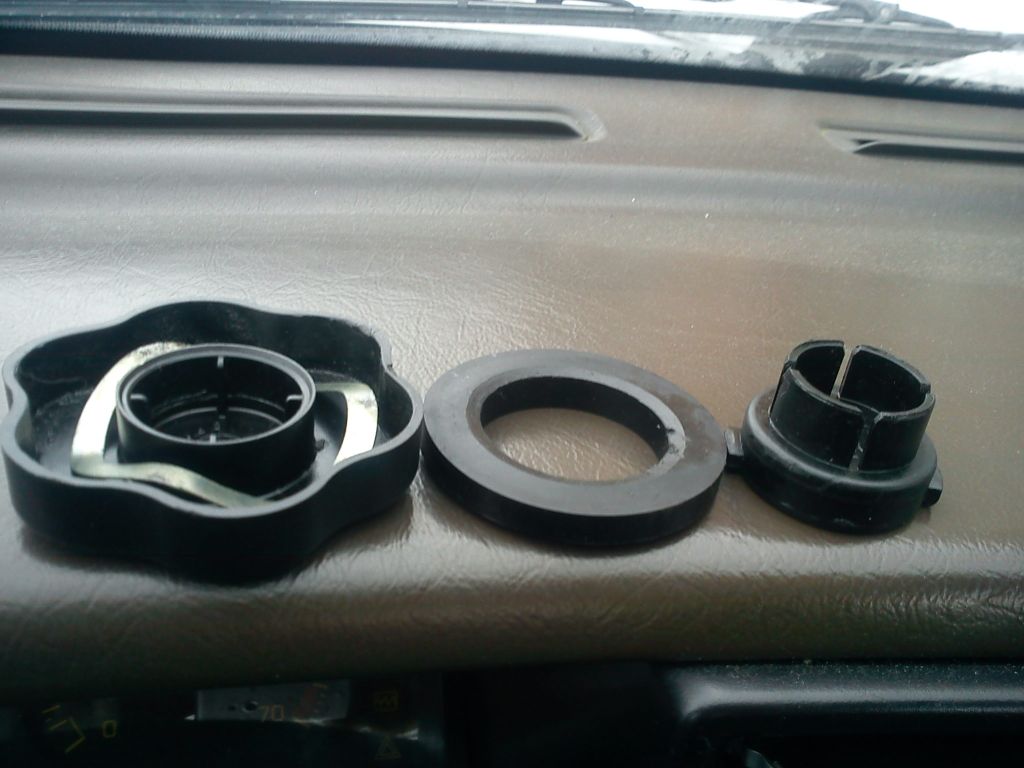

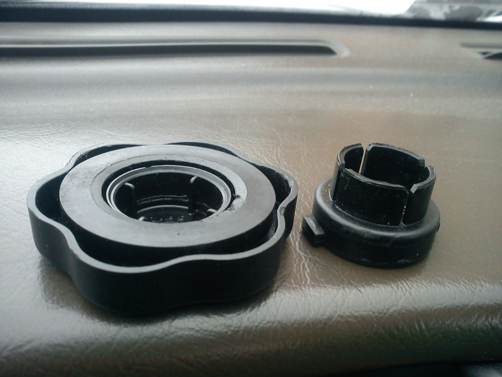

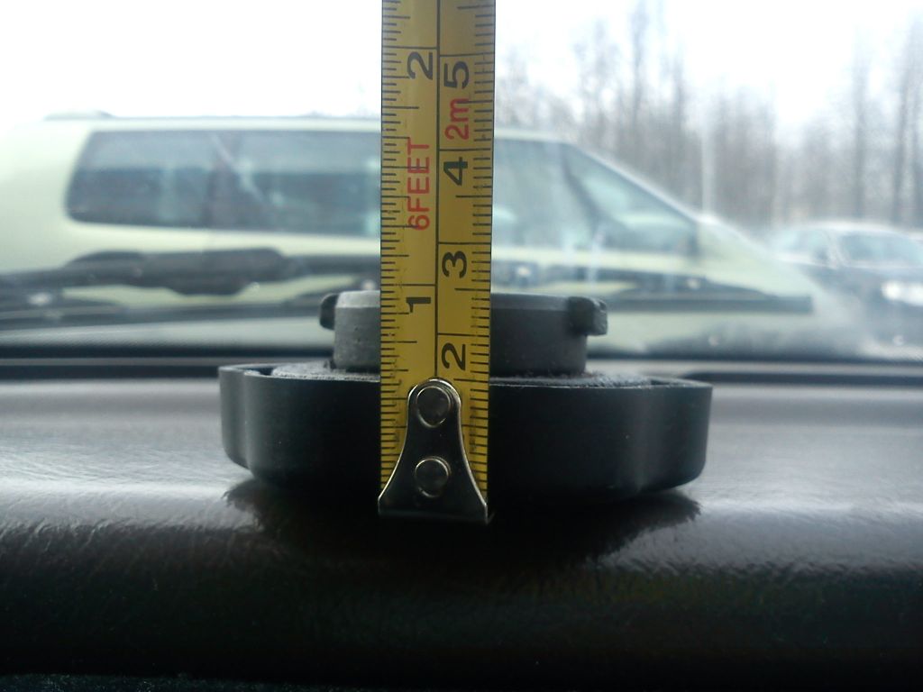

Taigi atsibodo varveklis šitas ir nutariau kažką padaryt šituo klausimu. Manau ne aš vienas toks, kam atsibodo, tai gal kas dar kokį patarimą ar idėja mestelsit kaip sprendžiat šitokią problemą. Aš bandžiau keisti tarpinę, bet sužinojau, kad tas kamštis ardosi. Tada supratau, kad tarpinės reikia labai specifinės, vien tik paprasto žiedelio guminio tikrai gali neužtekti. Kelios foto seno dangtelio.
Paveikslėlis
Paveikslėlis
Paveikslėlis
Paveikslėlis
Paveikslėlis

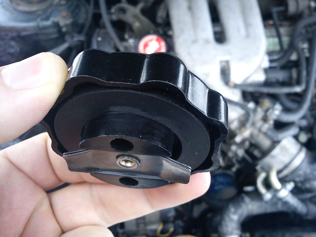

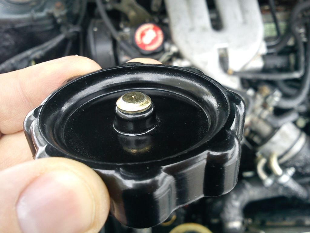

Pabandžiau paklausinėti gal kur kas parduoda naują tokį ar panašų kamštį. Meharis pasiūlė originalą nusipirkti už ~100Lt :) Tai po to pabandžiau dar kitose parduotuvėse pasiklausinėti ir iš kokios 5 ar 6 parduotuvės radau tokį daiktą
Paveikslėlis
Paveikslėlis
Per laisvai užsideda jis, tai teks dar pabandyti išsikirpti papildomai gumos po apačia ir tada žiūrėti kas gaunasi.

as issprendziau, cia dar kai monava turejau, nes su dohcu tokios problemos nebuvo. reikalas paprastas, uztepi aplink skyle masininio hermetiko, uzsuki kamsti ir palieki ramybej iki tepalu keitimo ;) kai nuvarai tepalu keist, meistrai atsuke kamsti jau patys zino kad reikia supylus tepalus hermetiko uztept aplink :unibrow: ir problema isspresta ir nieko paciam daryt nereikia :cool:

na as tai tarpine is hyundai dangtelio issiemiau,voliojosi dar nuo pony :D tiko,dabar nebeleidzia pro dangtele :)

2SHAE rašė:as issprendziau, cia dar kai monava turejau, nes su dohcu tokios problemos nebuvo. reikalas paprastas, uztepi aplink skyle masininio hermetiko, uzsuki kamsti ir palieki ramybej iki tepalu keitimo ;) kai nuvarai tepalu keist, meistrai atsuke kamsti jau patys zino kad reikia supylus tepalus hermetiko uztept aplink :unibrow: ir problema isspresta ir nieko paciam daryt nereikia :cool:
Variantas imanomas,bet jei reik dapilt karts nuo karto,tai cia neiseitis :)

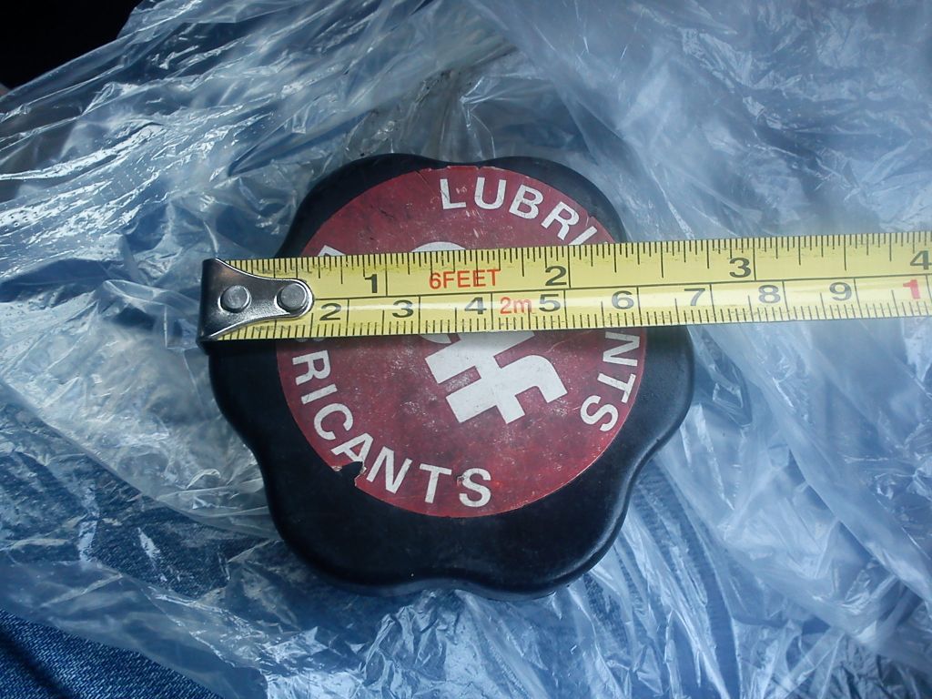

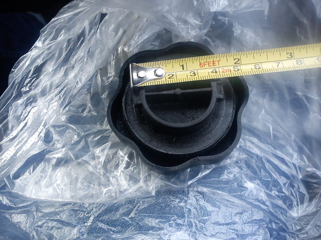

Na va nupirkau ledinis
Kaina juokinga
tepalo nei lasiuks neprasisunkia
Dvi dienas galvojau kol prisiminiau firmos pavadinima
Vikiui turbut internetas atjungtas

Standartinė Monas_ » Ant, 2012-Lie-17 09:38
Kiek kainavo?
Standartinė stranger2 » Ant, 2012-Lie-17 12:04
Uz Mehario prasoma kaina turbut kokia 10 kamsciu paimtum
Galima but klubo nariams kaip prezenta padalint :)

Standartinė Monas_ » Ant, 2012-Lie-17 22:33
Pas paprastesnius variklius tai gal ir tiktų toks daug kur, bet kokiam R19 16V tai jau nelabai užsuksi, safranui 2.0 16V irgi manau nepavyks, čia tik senos kartos varikliams ir tai turbūt ne visiems tikrai.
